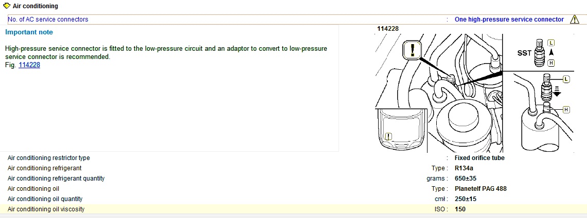

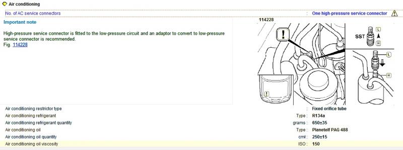

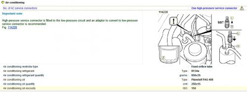

Naglasak na ovaj podatak o ulju u sustavu jer bez njega "bye-bye" kompresor klime....
Evo za Lagunu II, 2005-07, 2.0dCi, 129kw(175), M9R760.
post-11736-084724400 1337930868_thumb.jp
Ako sam dobro shvatio plina ide 650g, a ulja 250 ml? :nezna:
Malo mi je nejasna tablica od "direstraits"-a,
po toj tablici motor je M9R, a ulja ide 210ml ?
Edited by mata73
Tablica je iz Dialogysa, tako da je vrlo vjerovatno mjerodavna. Sad, pitanje je da li se ista mijenjalo iz godine u godinu, jer se zna desiti da se promijeni dobavljac kompresora, pa se promijeni i ulje i kolicina ulja, a nekad i kolicina plina, jer je to uslovljeno zapreminom pogonskog dijela kompresora.
Ono su podaci iz Autodate, pogledao sam i u Dialogys i tamo stoji ta tablica koju je direstarits stavio i najbolje da se ravnaš po njoj jer je sigurno mjerodavnija :dobroje:. Za M9R nisu samo količine različite već i tip ulja :nezna:.
Danas sam si dao truda i uz pomoć ogledala vidio da je kompresor ZEXEL.
Poderao sam ruke do laktova da vidim nešto :mad:
Slijedeći tjedan idem na kontrolu plina.
Pošto ne idem u ovlašteni servis, po tablici od "Direstraits"-a ulje u taj kompresor bi trebalo ići ZXL 100PG.
Ne vjerujem da će imati to ulje, a i kako mogu uvjetovati da se stavi baš to? :nezna:
Vjerujem da će imati PAG, kao i većina drugih servisa klimi.
Koliko je štetno ako se ne stavi baš takvo ulje?
