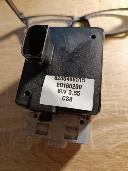

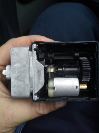

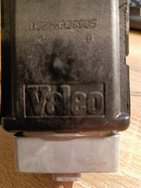

i ja sam malo guglao i dosta ljudi kaze da su imali problema s vlagom na konektorima ili elektronickom bravom koja otkljucava volan..nadaj se da je ovo prvo, jer vidim da ova brava nije jeftina  :oo:
A vidim da je cijena luđačka, 2500+kn za glupost.
Još ću isprobavat dal se volan zaključava nakon gašenja, iako sam prilično siguran da ne (okretao sam ga za 1/4 lijevo-desno). Zvuk brave se čuje, ali nema nikakvog efekta. Ne znam kako je izveden taj mehanizam zaključavanja, ali jedino me brine to da mi se ne zaključa u vožnji.

Nije zavojnica u pitanju jel da jest onda bi mu svjetlila lampica "airbag-a". U pitanju je elektronska brava volana. Jedini problem jest da je ona kodirana istim kodom kao imobilizator, ili ecu pa treba staviti novu. Malo bolji elektroničar može riješiti i polovnu.
usrmaatre je u pravu... Čitač ključa je ispravan, volan se ne zaključava i u tome je problem. Ne da upaliti auto jer ?misli da je netko razvalio bravu?

U laguni postoji isti sustav s kodiranom elektronskom bravom volana, međutim nije bilo toliko kvarova koliko na megane-u II. Pitam se što su tamo zasrli.

Dal zna itko koliko točno košta elektronska brava volana, nova?

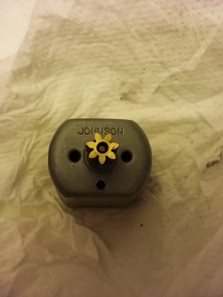

Znam da nije jeftina. Može li je elektroničar popraviti, ovdje je vjerojatno u kvaru mehanizam koji fizički blokira osovinu stupa volana. Mislim da bi se to moglo popraviti. Nova brava se mora kodirati.
Sad sam ga nazvao i veli da je pogledao između ostalog i bravu - ona je kao u redu. Kaže lik da će vozit u ponedjeljak nekom elektroničaru koji se s tim bavio, ali da najvjerojatnije zeza čitač kartice. On bi to trebao popraviti, a ne mijenjati pa će me nazvati kad ustanovi koji je problem. Mislim da je davno već bio problem sa čitačem kartica koji je tada riješen, ali ni buraz ni stari se ne sjećaju što je popravljeno i kako...
