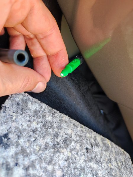

Neki korisni tehnicki podaci:
Filter goriva se nalazi na straznjoj strani vozila, iza straznjeg lijevog tocka, odmah do rezervoara. Ispustanje vode se moze uraditi bez ikakvog alata, ostavljen je prorez na zastitnoj plastici. Kod zamjene, skine se zastitna plastika (jedan vijak i dvije matice), i mijenja se samo ulozak filtera. Cijena je diskontna, oko 15 € u OE ili OEM.

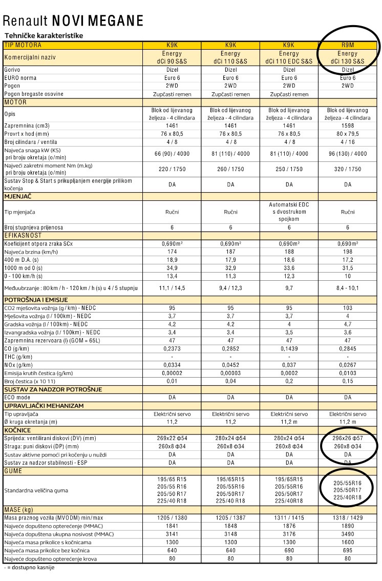

P.s. da li je sigurno 18" u dimenziji 225/45/18? Nekako mi je realnije 225/40 za 18" felge?
Megane 2 ph1 je 225/40R18
Megane 2 ph2 i meg 3 ide 235/40R18 tako da na meg4 koji koristi jos vece kotace me necudi 225/45R18
Sent from my LG-D855 using Tapatalk
Da, ali ta dimenzija za meg 3 je isla samo na rsa, vec je gt imao 225/40/18.
Bilo mi je to cudno jer je recimo 17" kao i na mom coupeu 205/50/17, a 16" 205/55, tako da je logicno da ide 225/40/18 na "civilni" Megane IV. Evo bas sam naletio na sliku iz druge teme koja potvrđuje ono sto govorim.

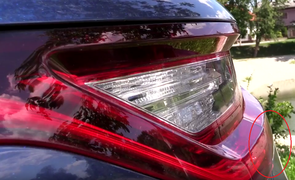

Zadnja svjetla loše poravnata. Nije mi jasno kako mogu takvi propusti proći njihove kontrole kod sklapanja. Primjetio sam istu situaciju na više primjeraka.
Gepek je zatvoren.

pa kad su nedostaci koji su bili na dvojki "prosli", tako prilaze i na četvorki...meni osobno je megan 4 puno manje mjesta napred ima od megana 3..kao da sam u cliu 2...

megane 2 je za vani bio savrseno slozen po tim pitanjima, nego su juzna trzista dobivala sklopocije.. Kristijan moze potvrditi.. auto od prvog dana izgleda kao da je bio slupan pa krivo slozen. i to vecina je tako bila u HR

P.S. Lapsus calami je bio za dimenziju tockova na Meganu 4: 225/40 R18. Laguna 3 je 225/45 R18.

Malo brijete s tim poravnatim/neporavnatim svjetlima. Moji dojmovi su da je auto dobro napravljen.
