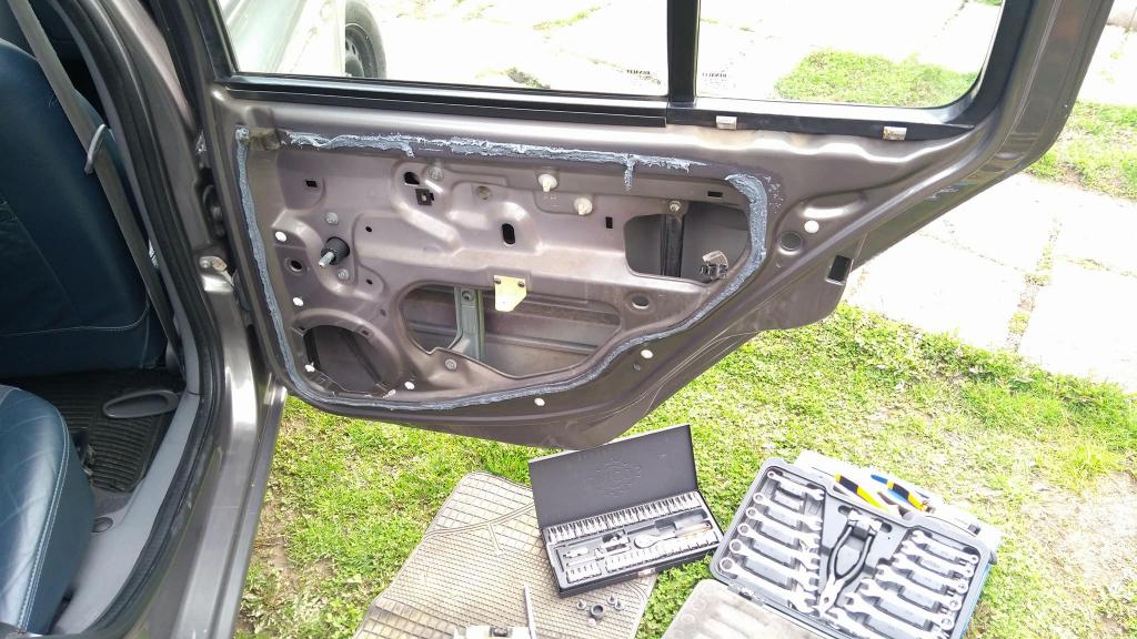

Raskopao sam vrata da zamjenim motorić centralnog jer se ne pomiće nikam ( na prazno ide ali pod opterečenjem nejden ) stavio drugi drugi krene malo i stane. I sad ja tu malo studiram gledam ona polugica koju motorić centralnog gura ide jako teško, do sada sam ja jedva i rukom podizao i spuštao polugicu za zaključavanje. Gledal sam malo bravu al nemam kaj tu podmazivat do ničeg se nemre doć jedino da ju cjelu raskomadam ili pak potopim u benzin možda se sva ta prašina razmoći pa bude išla lakše. Sad mene zanima di ima za kupit neka zamjenska nova kompletna brava, silux pretražio tam nema ( ili ja :nezna: nać ) Kaj da sad tu zmislim ne daju mi se neki ekstremni novci za to ipak je to starudija od auta. Zvao baotić od zajebancije za ovaj motorić centralnog ma oni su pukli ko kokica, 680kn. Ovaj polovni sam kupio u Sesvetama "kod Branka" za 100kn. Polovna brava mi se neće uzimat ak je isto neka prašnjava i teško ide imam onda isti drek a dal bum za nju 250-300kn.

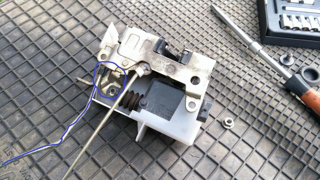

hehe nije to baš tak komplicirano kak sam čitao po forumu, bar ne na mom autu :p  Skinuo sam ja to sve već danas dole i vratio nazad al izgleda da ću sutra opet pa se poigrat sa bravom. Ovo plavo zaokruženo na slici ide jako teško bez obzira jel bila spojena štangica i motorić ili ne, ide dosta teško pa mislim da je to glavni problem. Možda zeza prašina kaj se nakupila u njoj.

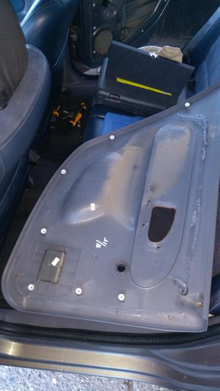

Kad si sve razmontiral odma stavi zvučnike. Vidiš da ima priprema.
Svaki clio 2 i thalia imaju tu rupu u limu za 13cm zvučnike i na samoj plastičnoj oplati krug označen za rezati. Poslije samo zaviješ mrežicu izvana, bez da se dodiruje zvučnika

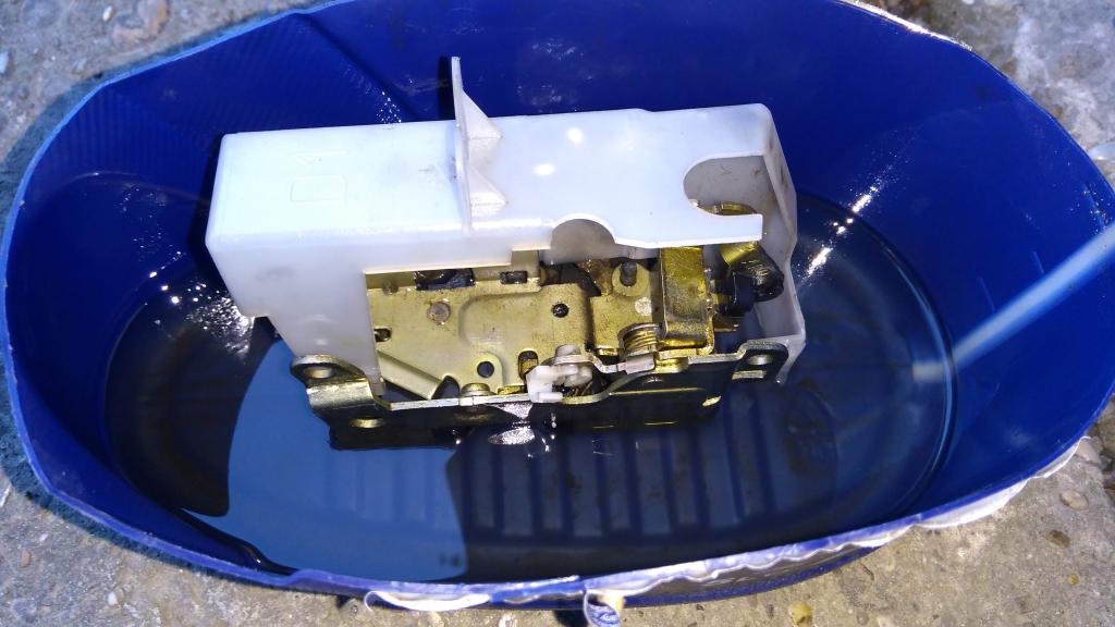

Brava se od jucer paca u benzinu i to je bio taj misterij, puna je prasine zato nije isla sad evo ide sa minimalnim otporom ova polugica koju motoric gura sim tam. Super nemoram kupovat drugu sad cu ovu osusit naspricat sa silikonskim sprejem i ide gore :D
