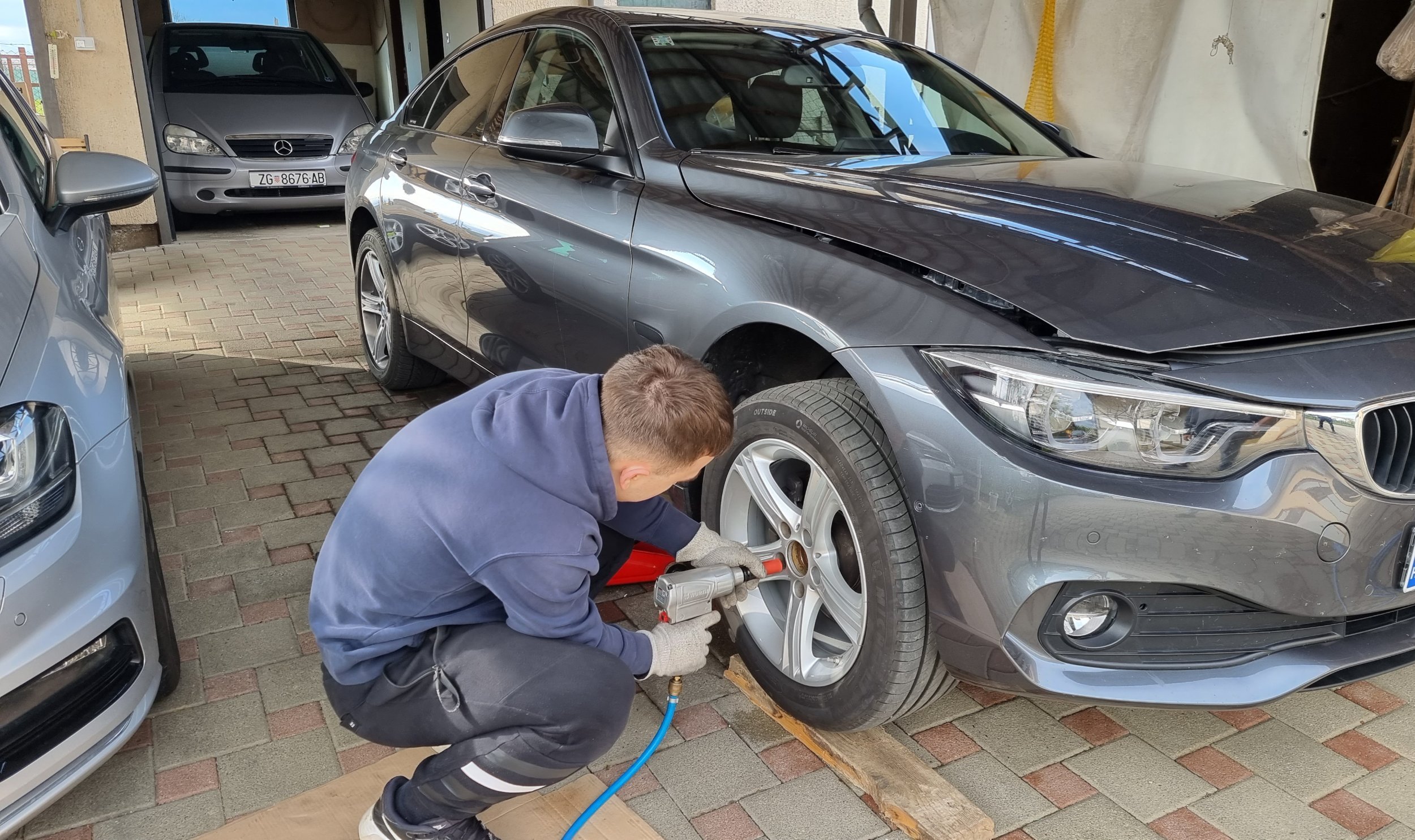

@pere
pod prednje kotače staviš dasku ili fosnu debljine 20-30 mm, navezeš auto i onda dizalica ide bez beda pod prednji i zadnji kraj.
Ne pitaj kako znam :bigl:
  • Like 5
  • Haha 1
Hehe, hvala na tipu! U medjuvremenu su tlakovci pred garazom u sredini  blizu odvoda jos malo sjeli pa znam di stati da taaaaaman udjem ispod. Al fakat, ovo s fosnom mi nije na pamet opce palo!! Za mjenjanje u garazi po zimi super!! :dobroje:
