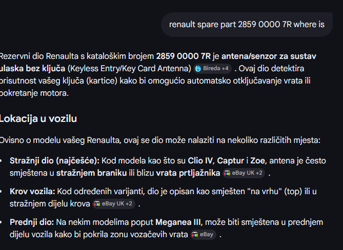

odspojio se (pocupana zica) neki relay ispod branika 2859 0000 7R
kaze na netu: Aerial antenna amplifier
mozda je to uzrok greske?
Ne
ovo?
  • 2 weeks later...
taj dio da, ali mislim da to nema veze sa senzorima.
zna li netko ako postoji koji dio iza a ima veze sa svih 4 senzora? Gdje se uopce nalazi ta centralna jedinica?
